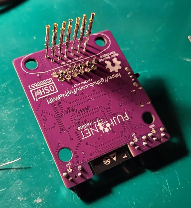

Mir fällt da das FujiNet ein.

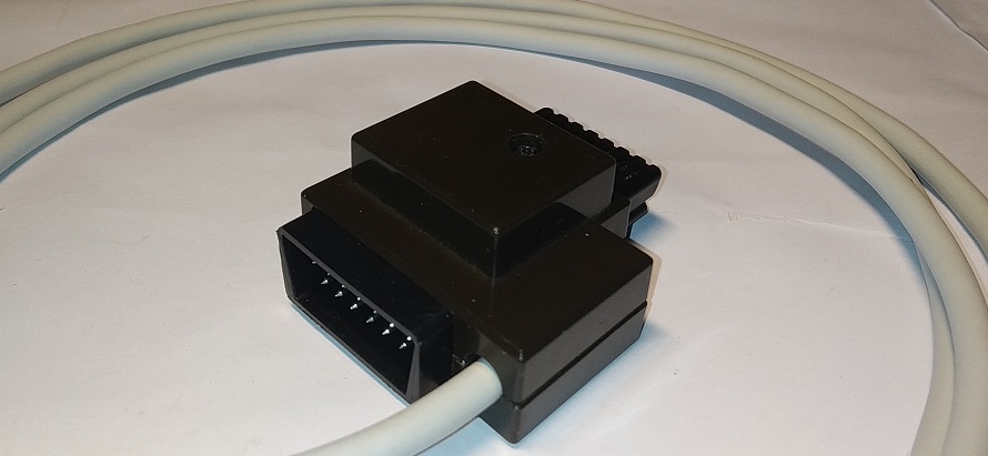

Es gibt da von Joe "mozzwald" Honolt, der Hardware-Entwickler des FujiNets auch noch das "https://mozzwald.com/product/sio-pass-through-breakout-board-v2-2/". Gibt es in zwei Varianten, einmal mit Buchse und Stecker und einmal mit zwei Buchsen. An der Oberseite kann man auch noch die Signale abgreifen, zum Beispiel um zu sehen was da wann über SIO verschickt wird. Die "Buchse/Buchse' Variante kann man zB. in Kombination mit zwei SIO Kabel als "Verlängerungskabel" nutzen. Oder um die original/huckepack-Version des FujiNets per SIO-Kabel an zu schliessen und trotzdem dahinter noch ein zweites Gerät an zu schliessen.

Sowas wie bei https://lotharek.pl/productdetail.php?id=158? Vielleicht kann Lotharek dir sagen wo er die her hat.
naja, da sind auch keine stecker als Bauteile zu sehen. Nur Kontakte.
